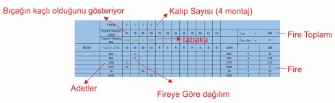

Herkese Merhaba
Benim şöyle bir sorum var bunu çözebilirsek çok minnettar olurum
ben Etiketçi bir matbaada baskı öncesi grafiker olarak çalışıyorum.
kartları bıçağa en uygun en firesiz şekilde montajlamaya çalışıyorum. Mesela bıçak 15 li ise yarı yarıya olanları yarı yarıya adet verip hesaplıyorum.
EĞER fire çıkıyorsa yeni bir montaj açıyorum.
Önceden bunu otomatik bir şekilde yapan bir otomasyon görmüştüm adetleri yazıyoruz butona basıyoruz ve en uygun şekilde dağılım yapıyordu ama çok sorunlu olduğu için onu kullanmadım ve şuan o excel dosyası elimde yok.
buna uygun bir kod yazılabilir mi?
örnek jpeg ve excel dosya ekledim

Aslında Matbaacı olmaya gerek yok.
1 hariç diğer maddelerin benim projemde bir etkisi olmayacak bu yüzden bu bilgileri verme gereği duymadım
1 numaralı madde için de belirttiğim gibi bıçak 15 li olabilir 18 li olabilir değişkenlik gösterir bunun için fireli çıkabilir.
Burada benim yukarı yazdığım yer önemli örnekte 15 yazmışım
örnek olarak 2 adet kart var elimde 2 sinin de adedi 500 yani toplamda 1000 yapar EĞER bıçak 18 li ise 9 - 9 paylaşım yaparak
56 tabakada işi çözerim.
Bıçak 15 li ise birine 8 biri biri 7 olarak dağıtmak zorundayım. eksik çıkmaması için taban sayı bölmeliyim yani 500 / 7 yaparsam 72 sonucunu vericek bana. 72*8 yaptıgım zaman 576 sonucunda 76 adet fazlalık fire oluyor.
bunu örnek olarak verdim kart 2 değil de 6 - 7 beden olunca daha da karısarak yeni kalıp sayısı cıkarıyorum bunun için görüntüye örnek koydum

Etiket ölçüleri sürekli değişiyor mesela 55x10 60x95 vs. bunun önüne geçemeyiz.
örnek vericek olursam 55x110 etiketli bıçak 33x35 boyunda ve içine 15 tane alıyor bu 55x95 işte 18 li oluyor.
bu konuda kesin bir komut veremeyiz ki şöyle bir durum var etiketin ve kalıbın boyutu önemli değil
örnek dosyada bıçağın kaçlı oldugunu gösteriyor olarak yazdığım kısmı manuel olarak değiştirilip ona göre formul yazılabılır
yani bıçağın kaclı oldugunu formulle hesaplatmaktansa ben oraya yazabilirim
sanırım çıkmaza çıkıyoruz ben anlattıkça :)

örnek olarak böyle düşünebiliriz ama içinde 5 farklı kartivit var ve hepsi farklı adette işleme alıcanak olarak düşünürsek daha net olur

Örnek olarka bir bıcagımı ekledım bu bıcak 15 li bu bıcaktan bıcaga değişkenlik gösterebilir bazıları 18 bazıları 24 lü olabilir
bir kalıba farklı ebatta kart gelmiyor
aslında kalıbın ne kadar buyukl oldugu gibi bilgiler benim için önemli değil çünkü bıcakların hepsı hazır ve buna göre ayarlama yapmam lazım
4 tane kart var diyelim xs s m l
bunların adeti
XS - 5000
S - 2500
M - 500
L - 250
ben bunu şöyle hepsalarım 2 kalıp çıkartırım XS ve S bedeni bir M ve L bedeni bir montajları
bıçak 15 li olduğu için 1. Montajda XS den 10 tane S den 5 tane 2.Montajda M den 10 tane L den 5 tane koyarak
0 fire ile işi bitirim aklımdan hesapladıgım zaman
Dediğiniz gibi ben işi bildiğim için bana basit geliyor
eksik anlattıysam lütfen tekrar yorum yapar mısınız

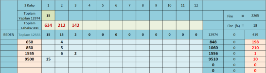

Ekteki dosyayı kontrol eder misiniz?
Amaç zaten minimum baskı sayısını yani "tabaka"yı bulmak. Sizin dosyada bunu elle girmemiz gerekiyor. Bildiğimiz veriler Etiket ismi Etiket adeti ve Kalıpların kaç bıçaklı olduğu. 15bıçaklı denilen kalıptan tek baskıda 15 adet etiket elde ediliyorsa 2500 istenilen xs etiketinden min baskı sayısı(tabaka)=2500/15 yaparız da işin içine S M L XL XXL gibi farklı isimlerde ve sayılarda etiket girdiğinde kombinasyonlar adet ve isime göre bir hayli çoğalıyor. M etiketinden 5000 XL den 2500 istendiğinde 15 bıçaklı bir kalıba 10 tane M 5 tane XL etiketi yerleştirip 500 baskıda min 500 baskıda iş bitebilir. ama tabaka=İşadet/bıçakla bu bulunamaz.

Sayın YeccT
Mesaj#15 'deki dosya güncellendi. Kontrol eder misiniz?
1. 1 kart 1 den fazla montajda olmaması gerekiyor. Test etmek amaçlı yazdığım adetlerde 1555 adet 2 montajda çıkıyor
2. Bu adetler çok daha fazla olabilir. Belki de 20 25 bedene kadar çıkabilir buna göre işlem yapabilir miyiz
bunlar haricinde tam istediğim gibi olmuş
Birşeyler kapmak için Vba kodlarını incelemek istedim kodlar şifreli tabi sizin emeğiniz, şifrelemek hakkınız en azından nasıl bir yol izlediğinizi öğrenmeği çok isterim :)
