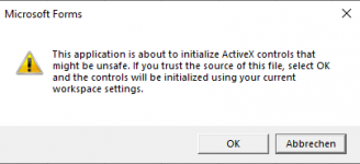

Selam. Çözüldü dedim ama şimdi fark ettim. Listboxta ilk sırayı tıkladığımda pdf dosyasını açıyor ancak. İkinci ve daha sonraki sıraları tıkladığımda maalesef açmıyor. Ayrıca sadece rakam olursa açıyor ilk sıradakini. ama ben harf ve isim vermeliyim a kolonlarındakini. Mesela İsmail-1000 gibi .Dosyaları gönderiyorum. pdf dosyaları sadece isim benzerliği olması için yüklenmiştir. illede bu şekilde olması gerekmiyor. Ben listboxta ismi uyanı çift tıkladığımda deneme klasöründeki pdf dosyasını açmak istiyorum. bu gibi örnek varsa da olabilir. Userform3 teki listboxta liste oluşturup yan tarafındaki pdf eklentisinin içinde gözüksün istiyorum.esas yapmadık istediğim bu.Bunu yapamadığım için zaten diğerini yapmak için uğraştım. :( Çözülürse dosyamla ilgili çok yol katedeceğim. Şimdiden teşekkürler
Masaüstündeki Denem klasörünü C nin içine aldım aynı makro güvenlik hatası veriyor ama evet dersem açıyor. Kısaca çok teşekkürler. İnşallah ağ klasörünün içine attığımda dosyayı yine aynı hatayı vermez. Ana firmalar için bu tamamdır. ancak alt firmalar için aynı şekilde userformun içindeki adobe de gösterme şansımız var ise mükemmel olur. dosya Yine aynı dosya sadece Deneme Klasörünün İçin de Alt adlı klasör olacak yol.

Sizin kodları denedim bu seferde bu hatayı veriyor. Bahsedilen dosya isimleri deneme klasörünün içinde mevcut. Benim yapmak istediğim şu Sayfa 1 deki Sütunlarını listboxa getirme ve çift tıklayınca açma veya listboxta hangi ismin üzerine gelirsem userformdaKİ ADOBE eklentisinde göstersin. Kısaca Klasör ismi Deneme ve içindeki dosya isimleri ile Sayfada A sütünunda bulunan tüm isimler aynı ve hangi ismin üzerine gelirsem veya tek tık yaparsam ekteki adoba dosyasında göstersin. ADOBE ekli halde dosyaıyı gönderiyorum. Bu yüzden 1 haftadır yapmak istediğim programla ilgili yol alamadım :) İlginiz için teşekkürler. Office 365 kullandığımı hatırlatmak isterim eğer fark ediyorsa
Bu hata veriyor bu dosyada adobe den dolayı galiba özel bir şeymi seçilmesi gerek kütükhaneden?

Resimdeki hata veriyor özel bir şeymi seçilecek kütüphaneden?
Şundan dolayı düzelmiş olabilir. Klasörün içindeki pdf türü Micrpsoft Edge idi sağ tıklayıp özelliklerden adobeyi seçtim daha sonra hata verdi ama evet dediğim zaman yinede açtı. Büyük ihtimal bundan dolayı açmıyordu daha önce
Yada alttaki linte yazdıklarına göre Registry Editor türkçesi katıt defteri olabilir ordanda ayarlanıyormuş sanıyorum.
6.Mesajdakinialttaki gibi yapınca bende uyarı vermeden açılıyor.

Kütğphaneden adıbe eklentilerini seçtiğim halde neden hata verir.Dll gibi birşeymi.Yada hangi kütüphane yüklenmeli.Yada registierenmi yapılmalı.Bendede o adobe görünmesi gerekki yardım edelim.
