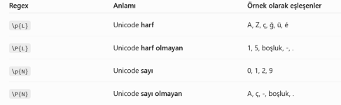

365 işlevleriyle resimdeki formül ile dökülmeli olarak tek seferde işlemi yapabilirsiniz.
Eğer KTF istiyorsanız LAMBDA ile KTF yapmanız da mümkün.
PowerQuery kullanıyorsanız onunla da yapılır.
Regex deseninin açıklaması şu şekilde :
Kullanırken dikkate edilmesi gereken nokta büyükharf - küçükharf olarak yazılmasının sonucu farklı olacaktır. Örnek dosyada denersek eğer küçükharf olarak kullanılsaydı harf ve sayı değerlerinin dışındaki karakterler ( - , _ ) metinde kalacaktı.
