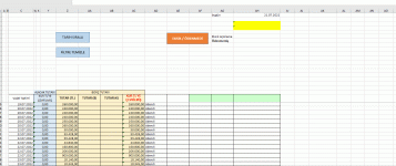

Çözüldü - uyarı veren satırları filtreleme gözden kaçan kaçan bir husus var ve konu kapandığı için yeniden yazmak durumunda kaldım kusura bakmayın
kısa özetliyeyim
ah1 hücresinde bugünün tarihi yazılıyor
AH2 hücresindeki formül (w veya AC hücresinde değer varsa AD hücresinde mutlaka açıklama olmalı açıklama yoksa uyarı veriyor)
AH3 hücresindeki formül (ah1 hücresi bugünün tarihini veriyor C sütununda borç ve alacakların tarihleri AD sütununda ise ödenip ödenmediğini gösteriyor (günü geçmiş ve ödenmedi ibaresi varsa uyarı veriyor)
gıf te de gözüktüğü gibi bugün tarihi :21.07.2022 olarak gözüküyor / 20.07.2022 tarihindeki AD hücresine ödenmedi yazdığım zaman AH4 hücresi uayrı veriyor (çünkü vadesi geçmiş ve ödenmemiş)
22.07.2022 tarihindeki AD hücresine ödenmedi yazdığım zaman AH4 hücresi uyarı vermiyor (vadesi gelmediği için uyarı vermiyor) (doğru şekilde çalışıyor sıkıntı yok o kısımda)
ancak fitreleme yapıldığında vadesi gelmeyen ve ödenmedi ibaresi yazan hücreyide filtreliyor o nu filtreye dahil etmemesi gerekli

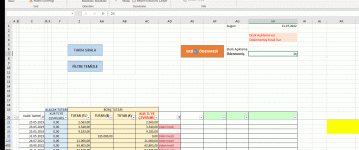

açıklama kısmım sanırım biraz karmaşık oldu
w+ac hücreleri toplamı= 0dan büyük ise ad hücresi tarihe bakılmaksızın dolu olmalı (eğer boş ise AH3 hücresi uyarı veriyor ) ve filtreye dahil edilmeli
ödendi ödenmedi kısmı ise gif te izah edildiği üzere
AD hücresinde ödenmedi ibaresi varsa ve eğer bugünün tarihininin gerisinde kalmış ise AH4 hücresi uyarı veriyor (vadesi geçtiği için filtreye dahil eilmeli eğer ödenmedi ibaresi var ve bugünün tarihinden ileri bir tarih yazıyor ise (vadesi henüz gelmediğinden filtreye dahil edilmeyecek

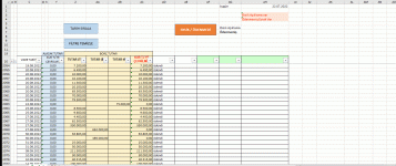

Neyse son dosyayıda ekleyeyim benden bu kadar.
Dosyada son satır no olayı karışık olduğu için find ile buldurdum.ideal bu dosya sanıyorum.
Not dosya güncellendi:22.07.2022 01:32
