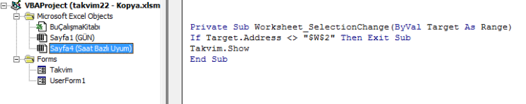

himmgarip hocam hayırlı günler.
başka bir hücreye taşıyınca, ( sizin seçtiğiniz w2 hücrede de aynı) başlama ve bitiş tarihi kısımları çalışmadı.
diğeri ise takvim aç dediğimizde takvimin tanımlı olduğu hücre tarih girişini sabitleme şansımız var mı ? ( takvim aç seçildiğinde de tarih seçimi yapılınca direk tarihin tanımlı olduğu hücreye tarihi yazacak örnk: w2 )
Sizin paylaştığınız dosyada da çalışmıyor zaten. Siz ne yapmak istiyorsunuz takvimle? Anlatırsanız çözüm bulalım.
Şimdi biraz takvim userformunda ki kodlara baktım. A satırının w1 nolu hücresine tanımlı kodlar. Siz tarihin ekleneceği hücreyi mi değiştirmek istiyorsunuz?

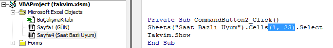

CommandButton56.Caption = Sheets("Saat Bazlı Uyum").Cells(1, 23)
Ekteki dosyayı dener misiniz?

Takvim userformunun kodlarında 1 yazan yer 1. satır, 43 yazan yer sütun numarasıdır. AQ1 hücresine denk gelmektedir. İstediğiniz hücrenin numarasıyla kodlar içinde bulunan aşağıdaki satırdaki rakamları değiştirin.
Ek olarak Saat Bazlı Uyum sayfasındaki kodu da düzenleyin.
Örnek olarak seçtiğiniz hücre ;
A1 ise (1,1)
B1 ise (1,2)
C1 ise (1,3)
hocam öncelikle teşekkür ederim. değiştirmeyi anladım. fakat Saat Bazlı Uyum sayfasına eklemem gerekenleri yapamadım. bu işlemi yapınca başlama ve bitiş tarihleri çalışacak mı ? son ve en önemli kısmı orası kaldı.
Farklı bir durum yok. sadece 23 yazan yeri yukarıda anlattığım gibi düzenleyeceksiniz.
