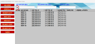

FrmAjanda değil siz ajandada bakıyosunuz örnek resimde.
Sorun FrmRehberListe ARAMA01-ARAMA02-ARAMA03 TexBoxlarda arama bölümünde arama yapmıyor.

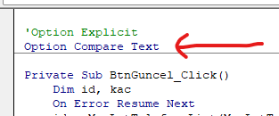

Ek olarak Büyük/Küçük harf duyarlılığını kaldırmak için bu kodu en başa yazınız.

Bazı tex boxlarda zorunlu büyük harf var bazılarında zorunlu küçük harf var ve sadece sorguda duyarlılık pasif olacak.
Mail adresinde küçük harf zorunlu.
Arama Texbox larında serbest küçük veya büyük harf olacak.
Açıklama adres gibi yerlerde büyük zorunlu olacak.
