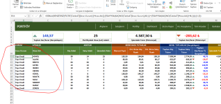

Merhaba Sayın 52779,
Öncelikle iyi akşamlar diliyorum.
Ek'te göndermiş olduğum dosyamın portföy sayfasını senin yardımlarınla geliştirmiştik bu yüzden de seni etiketledim. Ancak şimdi kontrol ederken dikkatimi çekti ekran görüntüsü göndermiş olduğum portföy sayfasında bulunan B11 hücresinde bulunan formül hisse adlarını eksik getirmektedir. Normalde 14 hisse adı olması gerekirken şu anda 12 tane hisse adı getiriyor.
Burada IHLAS ve AVPGY hisse adları gelmemiş.
Konuyla ilgili desteğini rica ederim.
Sanırım çözdüm konuyu yanlışım varsa düzeltirsen sevinirim.
Senin yapmış olduğun ad tanımlamalarında yazmış olduğun formül ; işaretlediğim yer z10 ile başlıyordu sadece ve sağdaki son 2 hisse adını almıyordu ben orayı görüldüğü gibi =Rapor!$Z:$Z: olarak değiştirdim ve şu anda portföy sayfasına tüm veriler geldi.

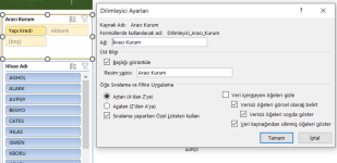

Dosyanıza baktığımda,
** deneme amaçlı olarak Akbank aracı kurum eklenmiş ve sonradan silinmiş.
** yine deneme amaçlı olarak BOŞ satır eklenmiş ve silinmiş.
Dilimleyiciler, tablo yapısında çalışır. Tablo yapısı da, tablonun tüm satırlarının girilecek verilerle dolu olduğuna göre çalışır.
Şu haliyle dosyanızda Akbank ve Boş satır YOK. Ama dilimleyicide var.
Dilimleyiciden Akbank tıkladığınızda seçemeyecek ve HATA mesajı verecektir. Grafiklerdeki yapı, dinamik alanlara göre ayarlıdır.
Şu halde, resimdeki gibi dilimleyicilerde, tabloda olmayan elemanlar da görünmekte...
Dilimleyicilere sağ tık yapın >>> Açılan menüden Dilimleyici Ayarları tıklayın...
Aşağıdaki resimde görülen menü açılacaktır. Buradan da Veri içermeyen öğeleri Gizle işaretleyin.
Ya da Veri kaynağından silinmiş öğeleri Göster işaretini kaldırın.
Sonuçta Akbank ve boş butonları gizlenecektir.
Tabloya veri girdikçe de Rapor sayfasına geldiğinizde Dilimleyicileri sağ tık ile seçin ve açılan menüden Yenile tıklayın...
Resme baktığınızda,
Y kolonunda Y10 hücresinden itibaren Aracı kurumlar ve Z kolonunda Z10 hücresinden itibaren Hisseler listeleri mevcut.
Bu listeler, dilimleyicilerden filtrelenecekleri seçtiğinizde, filtrelenecek olanların listesini verirler.
Yani listeler değişkendir. Bu değişkenliğe göre de listenin hücre aralığını belirlemek için Dinamik alan formülü uyguladık.
Evet.. üst resimde görüleceği üzere, Ad Yöneticisi açıldığında, en altta Başvuru Yeri kutucuğunda ilgili formül mevcut...
Bu kutucuğa yani formüle mouse ile tıkladığınızda, kesik çizgilerle seçilen dinamik alan gösterilecektir...
Ben formülü ilk yazdığımda, sizin üste satır ekleyeceğinizi varsaymadım.
Formüle bakalım.
=Rapor!$Z$10:İNDİS(Rapor!$Z:$Z;KAÇINCI(2;1/(Rapor!$Z$3:$Z$2002<>"")))
Formülü ilk yazdığımda,
=Rapor!$Z$8:İNDİS(Rapor!$Z:$Z;KAÇINCI(2;1/(Rapor!$Z$1:$Z$2000<>"")))
şeklindeydi... Bunun anlamı 1. satırdan, 2000 satıra kadar bak.. BOŞ olmayan satır kaçıncıdır. Yani son DOLU satırın numarası nedir.
Şu halde sizdeki formüle bakıyorum ve Rapor!$Z$3:$Z$2002
Bu demektir ki, 1. satırı seçip 2 adet satır eklemişsiniz. Ve dolayısıyla da son Dolu veri satır numarasına bakamaz.
Örneğin,
Son verimiz. Z23 hücresinde olup, 23. satırdadır.
KAÇINCI(2;1/(Rapor!$Z$1:$Z$2002<>"")) ile sonucu 23 buluruz. Ve dinamik alanımız... Z10 : Z23 olur.
Ama
KAÇINCI(2;1/(Rapor!$Z$3:$Z$2002<>"")) ile sonuç 21 olacaktır... Ve dinamik alanımız... Z10 : Z21 olur.
Kısaca, alanın son 2 değerini almaz ve ve bu 2 değer değerlendirme dışında kalır.
