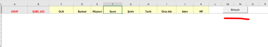

Merhaba;
Dosyayı masaüstüne kaydettim.
Birleştir makrosunu çalışırdım.
Gözat penceresi geliyor, tamam yerine aç var, x çıkış yaptığımda tablo boş geliyor.

Merhaba;
Tüm dosyaları CTRL+A yaparak seçip yaptığımda oldu,
Sizden ricam;
Veriler yeni bir çalışma kitabı oluşarak geliyor, ben böyle değil de makronun olduğu çalışma kitabında getirmek istiyorum.
Birde dosya sonunda b kolunda dosya uzantıları gözükmesin

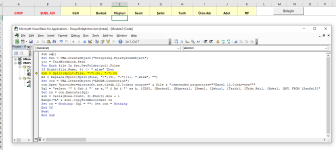

İlk mesjnızı iyi okumamışım.
Aşağıdaki kod, diğer dosyalar "C:\Dosyalar\" klasöründe ise Dosya Birleştirme.xlsm nerede olursa olsun çalışır.

Ali Cimri bey,
Aşağıdaki satır aktif sayfa olabilir mi acaba? [Sayfa1$]"
Sql = "select '" & Grb & "' as a,'" & Ad & "' as b, [GLN], [Barkod], [Müşteri], [Semt], [Şehir], [Tarih], [Ürün Adı], [Adet], [MF] FROM [Sayfa1$]"
Derken ne kast ediyorsunuz?
Dosyaları birleştirirken her çalışma kitabının Sayfa1' indeki verileri birleştiriyor, ancak her sayfanın ismi aynı olmaya biliyor, buradan kastım çalışma kitabında tek bir sayfada veri oluyor, sayfa ismi değişkenlik gösterebilir. Doğru sonuç alabilmek adına
1 - Ya dolu olan sayfadaki verileri alacak.
2- Yada işlem yaparken dolu sayfa adını Sayfa1 Olarak değiştirecek.
Benim aklıma bu iki işlem geldi, sizin bir öneriniz var mı
