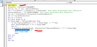

Anladığımı yazıyorum;
Eğer Kaynak klasör içerisinde AllianceBK.xla dosyası varsa
Hedef Klasörün içerisine bakılacak, hedef klasörde AllianceBK.xla dosyası önceden var ise o dosya silinerek Kaynak klasördeki AllianceBK.xla dosyası Hedef klasöre taşınacak. Taşıma işlemi yapıldıysa Kaynak klasör içerisindeki tüm .xla uzantılı dosyalar silinecek. Yok eğer taşıma işlemi yapılmadıysa, yani Kaynak klasör içerisinde AllianceBK.xla dosyası yoksa o zaman hiçbir işlem yapmadan program sonlandırılacak.
Eğer bu yazdıklarım doğruysa aşağıdaki kodu bir dener misiniz?
C:
Malesef
"C:\Users\" & kullanıcı & "\Downloads" altındaki xla dosyalarını silmiyor.
EĞER Kaynak klasör içerisinde AllianceBK.xla dosyası varsa
Hedef Klasörün içerisine bakılıp, hedef klasörde AllianceBK.xla dosyası var ise o dosya silinerek Kaynak klasördeki AllianceBK.xla dosyası Hedef klasöre taşınıyor. Taşıma işleminden sonra Kaynak klasör içerisindeki tüm .xla uzantılı dosyalar siliniyor.
Yok EĞER Kaynak klasörde AllianceBK.xla dosyası yok ve taşıma işlemi yapılmadıysa o zaman hiçbir işlem yapmadan program sonlandırılıyor.
İlgili yerde AllianceBK.xla dosyası varsa işlem yapacak, yoksa işlem yapmayacak. AllianceBK (1) ve farklı xla dosyaları varsa işlem yapmayacak
Siz bu şekilde istememiş miydiniz?
C:
