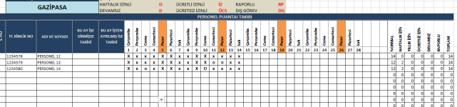

Merhaba üstadlar ekte anapuantaj dosyasındaki tclere bakarak ve gazipaşa,sefakoy dosyalarındaki tc leri kontrol ederek ilgili günlerdeki hücrelere yazması . Yardımlarınızı rica ediyorum .Dosya ismindeki gazipaşa şubat puantaj ismindeki şubat ismini kontrol ederek anapuantaj dosyasındaki ay eşitse aktarım yaparsa çok iyi olur teşekkür ederim
Ekli dosyayı inceleyin
Yol = Thisworkbook.path olarak ayarlandı, siz olması gereken yolu yazarsınız.

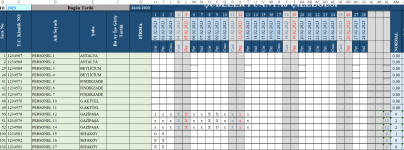

Caylak denedim şimdi tam istediğim çalışıyor fakat aktarırken alttaki gibi diğer hücreleride aktarıyor. AL sütununa bakarsanız
Merhaba, aceleden fazla saydım sanırım,
Döngülerin içerisindeki 38'i 35 yaparsanız sorun çözülecektir sanırım.
For x = 6 To 38 yerine For x = 6 To 35
iki adet döngü var ikisini de bu şekilde değiştirip dener misiniz?

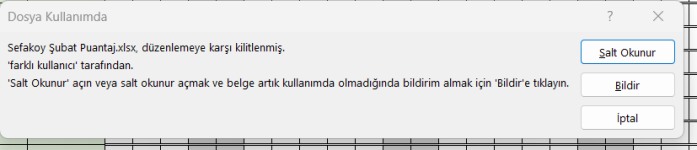

makroyu çalıştırdıktan sonra işlem bitince hocam dosyaları açmaya çalışınca alttaki gibi uyarı veriyor
Yani hocam anadosyanın bulundugu dizindeki xlsx dosyalarındaki ana dosyadaki ay hangisi ise diyelim şubat Gazipasa Şubat Puantaj sadece şubat içerenleri aktarsın çünkü yanlışlıkla mart dosyasınıda oraya atılabilir oyuzden böyle olması daha iyi olur
Sanırım bağlantıyı kapatmadığımız için oluşuyor bu hata, bende görünmüyor ama siz PtjAktar sub'ının en altına;
Rss.Close
Cnn.Close
Set Rss = Nothing
Set Cnn = Nothing
End Sub
şeklinde yazar mısınız?

Rss.Close
Cnn.Close
Set Rss = Nothing
Set Cnn = Nothing
End Sub bunu ekleyince düzeldi oda :)
