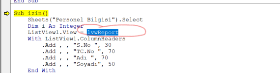

Hocam hayırlı akşamlar. Hocam userform açma hata veriyor.
Bu hata aşağıda görüntüsünü eklediğim bölümdeki "lvmReport" isimli kütüphanenin bizim makinelerde olmamasından kaynaklanıyor. Yani bu çalışmanın esas olarak çalıştığı bir bilgisayar olabilir. Orada denemek gerekiyor.
