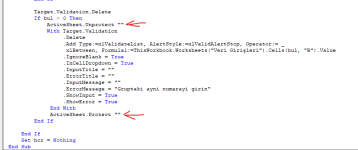

Selamun aleykum abilerim sizlerindin destek alarak bir şeyler yapmaya başladım yalnız bir yerde takıldım bu konuda sizlerden destek istiyoruz.Ekte bulunan bir takıp programı yaptım.Benım takıldığım kon İse Söyle Anlatmaya başlayalım
Hisse satısı yaparken Kurban listesinde bulunan B hücresine küpe nolarını girip hisse satısı yapıyoruz bir küpe numarası en fazla 7 kez satış olacak tır ancak her 7 satır bir kupe no aittir buna göre örneğin sayfada olduğu gibi 1 Nolu hayvanın 1 hissesinin küpe no 123 olduğunu düşünürsek 1;7 aynı olmak zorunda giriş yapılacak bu kısma farklı bir veri kullanıcı tarafından girişi yapılacak olursa kullanıcı ikaz etsin ve kayıt oluşmasın Yanı listede bulunan 2 çi hayvan da olduğu gibi bir kısmı 456,258 olmasın ve böyle bir durumda kullanıcıyı mesaj versin diye düşünüyorum bu münkunmudür Saygilar
Aleyküm Selam.
Her grupta aynıları olmalı en başta sonra bu gruptakileri değiştirmek isteyen olursa mesaj verir başka grupta felan varsa.
Dosyanız karışık onun yerine örnek yaptım kodları inceleyip uyarlayabilirsiniz.

Ama normalde bir sayfa ekleseniz ve orada her gruba bir küpe no tanımlasanız kod ile otomatik sadece ilgili olan getirilir.
Yani
1.Grup küpe no 10
2.grup küpe no 11
Gibi birşey tanımlarsanız veri doğrulama ile sadece ilgili olanlar gelir boşuna tüm küpe no lar veri doğrulamada çıkmaz.
Böyle isterseniz ayarlarım daha basit olur sizede.

Aslında Veri Girişleri sayfasında SIRA NO ve KÜPE NO sütunları var onlara göre ayarlar dosyayı eklerim zaman yeterse birazdan yetmezse akşama biter.

Açılış için zaten yapmışsınız activate koduna ams başınz çift tırnak eklememişsiniz bundan çalışmıyordu hatırladığım kadarıyla.
