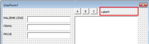

1. UserForm üzerine bir tane Label nesnesi ekleyiniz.

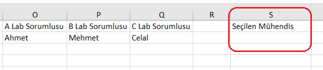

2. Seçilen mühendisler için bir alan oluşturunuz.
Örnek olarak S sütununu seçtim.

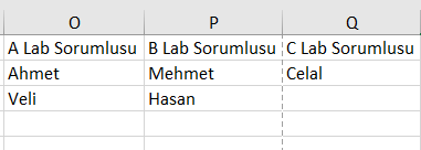

Merhaba, sorumlu mühendisler için bir liste oluşturup A - B - C butonları için aşağıdaki kodları kullanabilirsiniz.
Örnek olarak ben O - Q sütunları arasına mühendis isimlerini yazdım.
A butonu için kodlar
B butonu için kodlar
C butonu için kodlar
