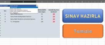

Excel dosyanızda Robot sayfasında ufak değişiklikler yaptım. B2'den Soru Havuzundaki dersleri seçebileceğiniz bir veri doğrulama kod ile eklendi ne kadar ders eklerseniz B2'den seçebilirsiniz. Ayrıca Tüm dersler opsiyonu eklenerek bir seferde tüm dersler için soru hazırlanabilmesi sağlandı. Her ders ile ilgili C sütununda kullanılabilir soru sayısı mevcut, D sütununa gireceğiniz sayı kadar sorudan oluşan sınav hazırlanır ve kullanılabilir soru sayısından fazla soru girilmesi engellenmiştir. Seçtiğiniz ders için soru ve cevap anahtarı sayfa adları ile oluşturulmakta ancak ders adlarınız çok uzun olduğundan ilk harflerinden oluşan bir kodlama tanımladım. Örneğin Kamu Mali Yönetimi ve Kontrol Kanunu için sınav Sayfası KMYKK Sınavı ve KMYKK Cevap Anahtarı şeklinde adlandırılır sayfalar. Soru havuzu sayfanıza girdiğiniz soru miktarı ve ders adı farketmeksizin dinamik yapıdadır. 100 tane ders 1048576 tane soru girebilirsiniz ve Soru Havuzundan başka bir sayfaya geçtiğinizde sorular otomatik olarak derslere göre sıralanır. Mevcut hali ile tüm dersleriniz için 20 soruluk sınav ve cevap anahtarı hazırlanması 2 -3 sn kadar sürmektedir. D sütununa sınav sorusu için 1,10,20,100 vs. farketmez C sütunundaki maksimum sayıya kadar sayı girebilirsiniz.

Ekli dosyada Robot sayfasında B2 hücresinden ister tüm dersleri ister tek dersi seçebilirsiniz. Ekleyeceğiniz ders ve sorular dinamik olarak bu tablolara eklenmekte ve listelenmektedir.
C sütununda o desr için soru havuzunda kaç adet kullanılabilir soru olduğu göstrerir. D sütununda kaç soruluk sınav hazırlamak istediğinizi belirlediğiniz alandır (Kullanılabilir soru sayısından fazla sayı girilmesine karşı uyarı mesajı veren kontrol eklenmiştir). Gerekli bilgileri girip Sınav Hazırla Butonuna bastığınızda sınav soruları ve şıkları dikey olarak formatlanarak hazırlanır, cevap anahtarı sadece soru numarası ve doğru cevap şeklinde hazırlanır.
