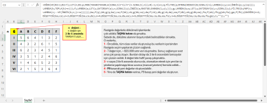

Günaydınlar,
365 ile rastgele sayı üretimlerinde çok sıklıkla TAŞMA hataları oluşmaktadır. O nedenle, rastgele sayı üretimlerini bir parametre ile tanımlayıp genellikle formülün ilk başlarında değerlendirmeye almak gerekiyor. Kısacası bu gibi sorularda en uygun çözüm makro ile çözüm olmaktadır.
Yine de, 2 ile 6 arasındaki tamsayılar için 365 işlevleriyle çözümüm resimdeki gibidir.
Gerekli açıklamaları yazmaya çalıştım.

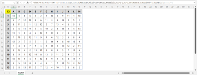

Excel365 işlevleri kullanılarak Formülle çözüm olarak,
Permutasyon olayı olmadan da yapılabilir aslında.
Çözüm, sonradan aklıma geldi. Ve sitede bulunması açısından çözümü ve dosyayı ekliyorum.
Çözüm resimdeki gibidir.
B2 hücresine 1 den Büyük ya da Eşit ve 100 den küçük ya da Eşit bir tamsayı yazın. (Bu n değeri olup istenilen adettir)
C2 hücresindeki formül
n değerine bağlı olarak, İstenilen rastgele dizilimler otomatik olarak dökülecektir.
F9 a her basıldığında, farklı bir rastgele dizilim oluşacaktır.
Not : B2 hücresine 100 den Büyük Tamsayı da yazılabilir. Formülün başındaki B2<=100 değerindeki 100 ibaresini değiştirmek yeterli olacaktır. Liste dökülerek oluşacaktır. Ancak, dosyadaki koşullu biçimlendirmeler 100 satır x 100 sütun olarak yapıldı. Koşullu biçimlendirmedeki biçimlendirme aralıklarının da yazılan n değerine göre değiştirilmesi gerekecektir.
Dosyayı da ekliyorum.
